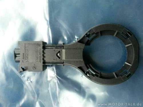

Kauf dir eine MOST-Brücke(kostet 9€) und Brüch den CD Wechsler!
Wenn das System danach Funktioniert hast du den Fehler!

Das wird zum überbrücken benötigt:
Optische Schleife TN 4E0 973 802 für 10,17 Euro
Dieser Ring wird statt des Wechslers angeschlossen !
Optische-schleife

Man kann auch ohne Brücke testen, den LWL am Wechsler rausziehen und das MMI starten im LWL Stecker sollte es ein paar mal Blinken.
Ist das der Fall und man weis welche Komponente als nächstes im Ring hängt kann man da den Stecker an diese Komponente ziehen und beobachten obs blingkt ist das der fall liegts nicht am Wechsler.
Blingkt es nicht liegt der Fehler eindeutig beim Wechsler.
