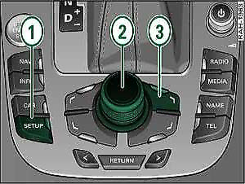

Hallo, alle zusammen, habe gestern http://www.ebay.de/itm/300656210146?... gekauft, habe CD reingelegt, SW Update gestartet und passiert folgendes, siehe Fotos!
Bitte um Hilfe!!!
Hast du auch genau die youtube Anleitung angesehen und alles so gemacht, oder einfach reingesteckt?
Hast Du auch vorher alle 5 CD raus genommen und nur die Software-CD rein getan ??
Man sollte vorher noch mal das MMI Reseten, bevor man neue Software drauf spielt.....
Hallo, wie mache ich MMI Reseten, das habe ich nicht gemacht!?!
Ja alle 6 CDs raus, Update CD rein, dann die beide Tasten ca. 5 sek. gedrückt halten, dann SWUpdate
so wie hier http://www.youtube.com/watch?v=yLU4xOcTRKA
Lese Meta- Information...
dann Laufwerkfehler
Metainfo kann nicht
ausgewertet werden!
Erneuert versuchen
oder
Abbruch
MMI RESET, siehe Anhang!
Audi-mmi-reset
dann probier es einfach nochmal aus. bei mir hat die 3. cd auch nicht gleich gewollt. es hat dann aber nachm 2. mal geklappt.
im anhang hab ich ma noch ne pdf angehangen zum nachlesen😉
Danke schön!
Danke schön, probiere es nochmal!!!

Leider funktioniert immer noch nicht!
Kann sein das ich am ST 7 was änderen muss?
Am was?
Codierung:
MMi 2G
Steuergerät 7
STG Anpassung 10
Kanal 8
Wert neu setzen auf 1
