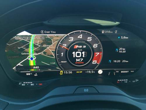

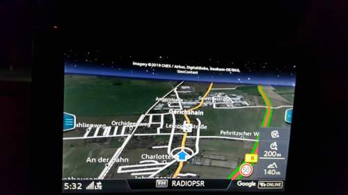

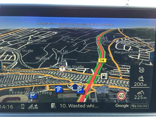

wenn ich jetzt nur das Favoriten Radio Update für den RS3 8V FL machen lasse, hab ich dann diesen copyright satz im Navidisplay stehen?
Sollte nicht, da ja nicht das MMI upgedatet wird. Aber sicher sagen kann ich es nicht.
Wo würde man dieses "Copyright" denn sehen? Kannst jemand davon ein Bild posten?
@rrbux schrieb am 21. Juni 2019 um 10:10:23 Uhr:
1
2
3
@dedml schrieb am 21. Juni 2019 um 12:03:19 Uhr:
Interessant. Das ist mir noch nie aufgefallen. Ich schaue bei mir mal nach... habe nämlich das Update wegen den Favoriten aufspielen lassen.
Also ich muss sagen, dass ich das garnicht so schlimm finde... Nutze allerdings auch die 2D-Ansicht (Draufsicht).
Klar, wäre es ohne den Schriftzug besser, aber mir war die Funktion der Sterntaste wichtiger.
