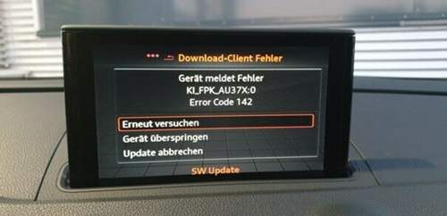

Hab mir mal den Fehler senden lassen, siehe Anhang.
Er hat dann aber gemeint, dass die TPI fürs MMI jedoch geklappt hat und der Fehler weg sein sollte. Allerdings nicht der Favoriten-Sender-Fehler wie ich nun gelernt habe.
Was schlägst du vor bzw. kannst du mit der Fehlermeldung was anfangen?
20190226-180531
Hm, puh.... Kann ich leider nichts zu sagen.
Mist, dann muss ich hoffen, dass der 🙂 noch herausfindet, warum die VC TPI nicht sauber geht.
Wie wird das Update gemacht - via SD-Karte? Fehlercode 142 hatte ich schon mal bei einem Update eines A5 B8 - lag am SD-Kartenslot, also am Quelllaufwerk für das Update. Lief über den 2. Slot dann problemlos.
Ja genau, im SD-Kartenslot 1 war die Karte drin.
Dann sollen die das mal über SD 2 versuchen.

Es hat jetzt doch noch geklappt, ob es aber am Slot 2 lag weiß ich nicht. Der 🙂 meinte, dass letztes Mal der Schlüssel zu kurz bzw. gar nicht an den Transmitter / Zündschloss gehalten wurde.
Ende gut, alles gut...
Lag dann wohl eher am Schlüssel, ich hab noch mal nachgeschaut, die Sache mit der SD-Karte war Fehlercode 141 - nicht 124.
Wollte ich nur richtig stellen.
