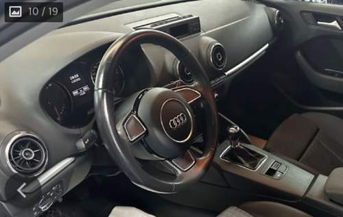

Audi a3 8V 2013 bj
Gehört das Bild zu dir @RX_Samu ?
Möchtest du von dem Ausgangspunkt aufs mmi + umbauen ?
@WaveRunner007 schrieb am 11. Juni 2023 um 13:12:32 Uhr:
Ja genau, der A3 ist ziemlich Nackt, war dahingehend auch ziemlich günstig für einen fast neues Auto…
Dahingehend wäre ich auch bereits etwas Geld auf den Tisch zu legen um ein gutes Display Nachzurüsten.
Ein gutes Display ?
Oder das MMI System ?
