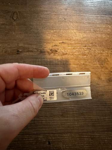

Im Fahrzeug über die Einstellungen/Systempflege das MMI auf Werkseinstellungen zurück setzen.
Dann App öffnen und das Auto aus dem Account löschen.
Nun im Auto den Einrichtungsassistenten durchlaufen und User und Hauptnutzer anlegen.
Der Vehicle-Code wird dazu benötigt, also vorher frei rubbeln.
Das Ganze bitte an einer Position mit gutem Empfang durchführen, mindestens 3 Balken.
Das war’s dann schon.
Danach ist das Auto wieder in der APP sichtbar.

ist das dieser code ?
Der ist für MIB3 zu kurz.
Hast du MIB ? MJ ??
ne mib 2.5, bei mir verliert er auch nicht den speicher sondern braucht ewig und 3 tage bis ich mal auf meine favoriten zugreifen kann. deshalb dachte ich mal alles frisch machen
