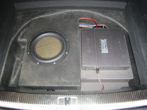

Ich habe den Klang so verbessert.(Helix Sub, kaum zu glauben was der "kleine" drückt)
Bin mehr als zufrieden.(Hat ein Car Hifi Händler erledigt, die Endstufe und den Sub hatte ich noch vom B6)
Wurde auch mittels High/Low Adapter implantiert und funktioniert hervorragend.
Die ganze Einheit lässt sich mit einem Handgriff herausnehmen, das man an das Bordwerkzeug kommt.
