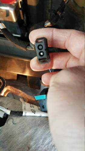

Hab dieses wochenende mit most-prüfschleife cd wechsler,tuner,verstärker,navi überbrückt...geht übrigens auch ohne das lästige zwischenblech hi.li.zu entfernen...leider ohne erfolg...audi logo kommt kurz und geht nach paar sekunden wieder aus.in der zeit wo das logo erscheint ist auch die mittelkonsole beleuchtet.also schliesse ich diese eher auch aus.habe leider kein vcds.normales diagnosegerät zeigt nur kommunikationsfehler.hat vielleicht jemand noch einen tipp?danke und lg

Habe heute steuergerät neben HU getauscht leider wieder nichts.mir ist nur aufgefallen das der 1 lwl viel heller ist wie der andere.???
Das schaut aus als ob diese Leitung am anderen ende offen ist und Licht drauf fällt.
Was meinst du da genau?leitung defekt?an tageslichteinstrahlung liegt es nicht
Der LWL leitet ja Licht(deswegen nennt er sich ja Lichtwellenleiter).
Wenn du nun ein Ende vom LWL ans Licht hälst und an das andere ende schaust ist diesee Ende hell(wie in deinem Foto)
Deswegen, meine Vermutung der LWL ist am anderen ende offen so das Tageslicht auf ihn fällt.
Ok.Die 1 leitung geht zur HU,die andere verschwindet hi.dem armaturenbrett.könnte das,dass problem sein?
