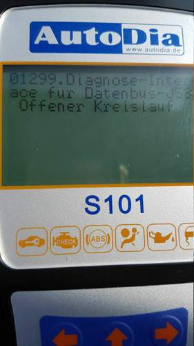

Servus allerseits.
Hab dieses wochenende mit most-prüfschleife cd wechsler,tuner,verstärker,navi überbrückt...geht übrigens auch ohne das lästige zwischenblech hi.li.zu entfernen...leider ohne erfolg...audi logo kommt kurz und geht nach paar sekunden wieder aus.in der zeit wo das logo erscheint ist auch die mittelkonsole beleuchtet.also schliesse ich diese eher auch aus.habe leider kein vcds.normales diagnosegerät zeigt nur kommunikationsfehler.hat vielleicht jemand noch einen tipp?danke und lg

Vcds bestellt.mit einfachen tester nur das gefunden.
Verstehe nicht was du meinst?
Hast du nun VCDS Bestellt oder diesen Tester im Bild!

Mediaplayer und Verstärker Sicherung bzw Spannungsversorgung an dem Stecker prüfen.
Wenn die i.O. ist dann sind die Geräte def.
Navi rechner hat nur einen Fehler am Most Bus.
Mostbus stecker prüfen ansonsten ist dieser def.
Heist wenn du alle drei Geräte brückst(drei Most bus Brücken)muss das System bis auf Ton soweit Funktionieren.

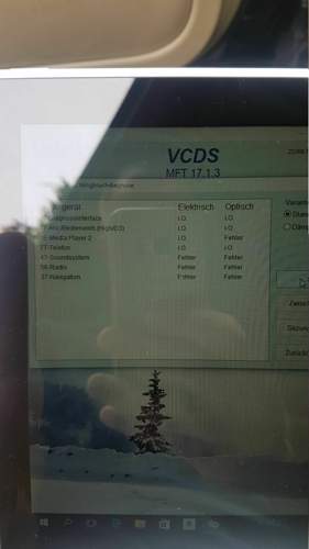

Servus allerseits.
Habe mein vcds bzgl.ringbruchdiagnose bekommen und heute 1mal angeschlossen.
Für Antworten sehr dankbar.
Lg
Verstärker, K-Box und Navirechner erstmal die Spannungsversorgung/ Sicherungen prüfen.
Mediaplayer/CD Wechsler ev. Def. da nur MOST BUS fehler.
Super danke dir.dachte bei cd wechsler verkehrt.das wechsler i.o.ist und most bus leitung def.ist...lg
Servus.verstärker,k box,navi sicherungen und stecker überprüft.noch immer bei allen 3 geräten optische u.elektrische fehler...es können doch nicht alle 3 geräte kaputt sein...lg
