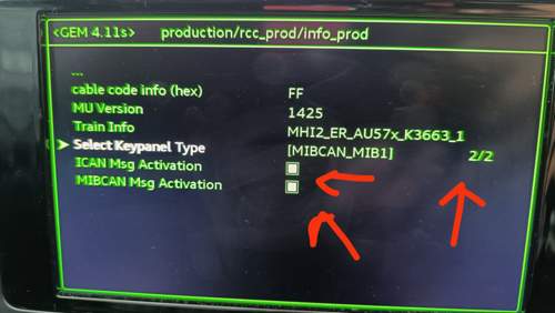

Achso davor hatte ich an green Menü rumgespielt ?? siehe foto, kann das deswegen vielleicht sein...
Img-20240212
dann würde ich mal sagen zu viel "gespielt" , sollte man aber wieder hinbekommen
Bildschirm funktioniert, Musik läuft, nur das bedienteil nicht.

da stimmt die Kommunikation mit der Can-Schnittstelle der Bedienung nicht mehr
Ok, meinst der ist kaputt? wie sollen wir das dann machen, wo soll ich hin? Das ich mal vorbei komme, wenns natürlich nicht weit ist...
bekommt man wieder hin ^
