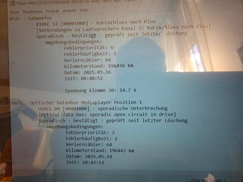

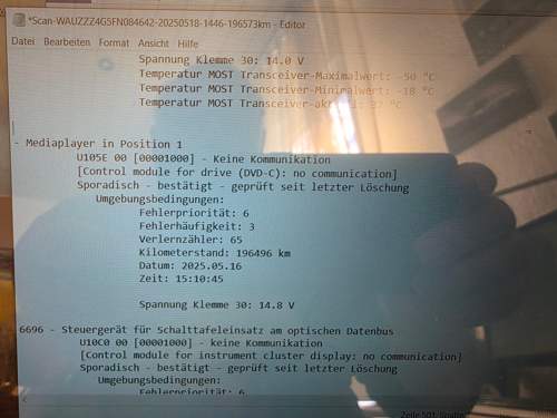

Bj. 2015, Audi Sound System, Teileweise ist keine Lautstärke vorhanden und der Lautstärkebalken bewegt sich auch nicht bei Verstellung. Dann ist verminderte Lautstärke vorhanden und die läst sich auch regeln. Irgendwann ist die Lautstärke wieder normel. Nach dem Auslesen habe ich die Zündung ausgeschaltet aber die Lautstärke blieb an. Dazu half ein Reset des MMI.
Das Steuergerät 5F hat 4 Fehlereinträge und antwortet nicht.
  1. 0535 Subwoofer Kurzschluss nach Plus
  2. 6671 Optischer Datenbus Mediaplayer Pos.1 sporad. Unterbrechung
  3. Media Player Pos 1 Keine Kommunisation
  4. 6696 Steuergerät für Schalttafeleinsatz am optisch. Datenbus
Hat bitte jemand einen Vorschlag zur Hilfe. Gibt es ein Steuergerät das defekt sein könnte? Oder kann mir jemand helfen zwischen Hannover und Kassel.
Ausdruck1
Ausdruck2

Nein, das ist purer Zufall! Das MMI Steuergerät hat einen Hardware-Fehler und muss zur Reparatur!

Danke für die Info. Und ja es war Zufall. Hat sich seitdem noch verschlimmert. Display fährt ein und aus. Seit heute ausgebaut und zur Rep. gebracht. Dauert ein paar Tage.
