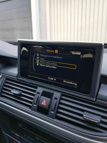

@mza287
Ich habe leider kein Ton.
Muss ich noch irgendwas einstellen? Habe Ami aber sonst geht alles ohne Hänger.
Du musst den Ton über aux ausgeben
Du musst unter Media auf AUX umstellen, wenn du nur AMI hast musst du dort einen AMI>Klinke Adapter reinstecken.
Den hier hab ich aber hol dir den so kurz es geht, den ins Smartphone musst du den nicht reinstecken.

Kann man aux nicht freischalten? oder muss man das von haus aus haben?
Macht zwar irgendwie kein Sinn ein Kabel anzuschließen was man dann doch nicht anschließen muss habe es aber bestellt
Du schaltest AUX frei indem du nur kurz ein Aux auf Ami Kabel rein steckst, danach kannst du es auch wieder entfernen. Also könntest du auch von einem Freund kurz so ein kabel ausleihen. Danach steht im MMI automatisch Aux und du kannst es anwählen.

Das wäre geil, teste es mal obs nach entfernen immer noch funktioniert.
Nachtrag:
Funktioniert ohne belegtes AMI nicht.
AMI eingesteckt
AMI nicht belegt
