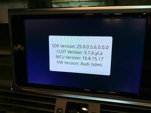

Kann mir Mal schnell wer helfen der eine carplaybox eingebaut hat in den vfl.
Was ist der lvds ?
Bei mir ist leider keine Anleitung bei.
Und wo habt ihr die Antenne angeklebt?
Müsste der graue Stecker sein.
Ich habe zwar den Facelift aber LVDS war bei mir das tuerkise kabel. Das über dem gelben.
https://youtu.be/bzQ9d4MsKNI
So ich hab es geschafft ausbau, anschließen alles schnell erledigt aber das zusätzliche Kabel verstauen ist ein mega gefummel und hat leider lange gedauert. Da ich leider keine Anleitung zu habe weiß ich nicht was ich noch einstellen muss vielleicht weiß das einer hier?
Es läuft alles flüssig und bis jetzt ohne Probleme.

Das mmi wieder reinzubekommen war auch bei mir der größte Krampf. Die Box sieht genauso aus wie meine. Wenn es funktioniert dann hast du wohl alles richtig gemacht auch bei den Pins die man umlegen muss an der Box.
Berichte mal von deiner Erfahrung damit 🙂
Habe auch fast die gleiche Version.
