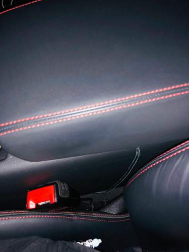

Ich habe paar Tests gemacht. Ich hab gemerkt allein wenn man nur an die USB Buchse geht, hat es volle Netz und GPS Empfang, also man muss garnicht auf die Box legen, das er die Antenne vom Auto nutzt. Hab meine Halterung umgesetzt und langen USB Kabel benutzt. Google Maps funktioniert wieder sehr gut. Anbei paar Bilder. Muss noch überlegen, wie ich es an der Mittelkonsole schöner verlegen kann.
Genaus so habe ich es auch umgesetzt, vorläufig.
Verkaufe mein Adapter, wer Interesse hat, kann sich gerne melden.
Bei mir sieht es ebnfalls so aus, für den festen halt des kabels am magnethalter, wenn das handy nicht dran hängt, habe ich noch so ein Teil dran:
