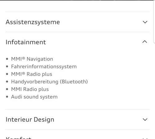

HalloLeute, kann mir einer sagen welches MMI ich genau habe fahre ein A6 4g bj 2013
Mach mal ein Foto vom Monitor...
@A64G2.8FSI schrieb am 19. November 2019 um 21:04:11 Uhr:
Das MMI-Radio genannte Gerät ist das RMC (Radio Media Center). Es ist das kleinste Navi das im A6 4G vor Facelift verbaut wurde. Es wurde mit und ohne Navigation verkauft. In jedem Fall eine sehr schlechte Auflösung, kleines Display und es gibt keinen "günstigen" Weg zu einem Update.
