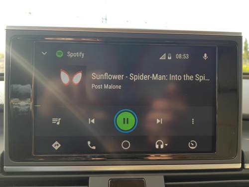

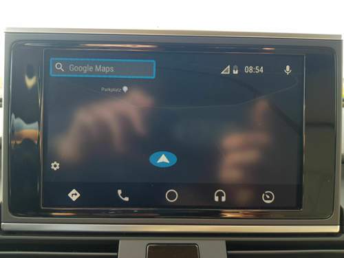

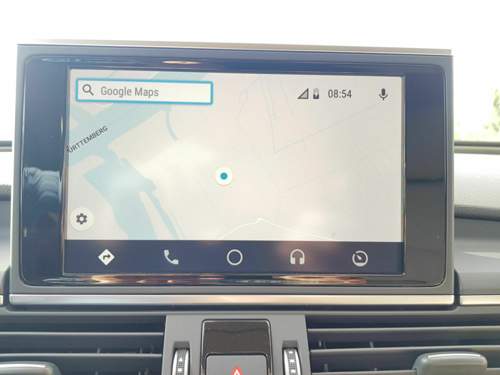

@Polmaster schrieb am 9. Juni 2019 um 10:31:48 Uhr:
Nach der gestrigen Nachtfahrt habe ich bemerkt, dass bei AA im Modus Musik die unterstützten Player alle einen weißen Hintergrund bei dem virtuellen Bedienpanel benutzen. Normalerweise kein Problem, aber AA übernimmt die Einstellung des gedimmten MMI nicht 1zu1. Nach längerer Fahrt ist das helle Display ziemlich nervig und störend. Hier hoffe ich auch auf eine bessere Umsetzung im neuen Release.
@Polmaster das liegt an Samsung. Mit meinem Nexus 5 wechselt AA in den Nachtmodus wenn Licht an.
Bei Samsung bekomme ich das selbst mit den Entwicklereinstellungen nicht hin. Beim Nexus musste nichts weiter eingestellt werden
Spotify Nacht
Maps Tag
Maps Nacht
@4f4f4f
Nee, liegt an den Einstellungen von Android Auto. Ich habe den Entwicklermodus freigeschaltet und die MMI-Freigabe zur Displayhelligkeit erteilt. Jetzt geht AA mit der Helligkeit runter, sobald auch das MMI umschaltet. Das ist soweit ok. Und Google Maps habe ich auf dem Samsung eh immer im Dark Mode laufen.
Es ging mir nicht um die Helligkeit, sondern eher um den Farbwechsel ohne mein Zutun. Beim Nexus läuft das, beim S8 nicht, egal welche Einstellungen ich unter Entwicklereinstellungen vornehme.
Das mit der MMI-Freigabe verstehe ich nicht. Kannst Du das bitte genauer erläutern?
Der Farbwechsel findet mit der Helligkeitsregelung des MMI statt. Die App Android Auto beherbergt, wie fast jede Google-Anwendung, einen eigenen Entwicklermodus. Diesen muss man freischalten, danach hat man auf diverse Feineinstellungen vion AA Zugriff. Unter anderem kann auch bei der Tag/Nachtschaltung eingestellt werden, welches Gerät diese anstoßen soll (Handy, MMI etc.).
Das ist bekannt & habe ich ja oben auch geschrieben. Beim S8 ist es egal, was ich einstelle (Tag/Nacht/Fahrzeug/Smartphone): es tut sich nichts.
Was hast Du eingestellt?
Aktuell: Nacht. Die Änderung tritt aber erst beim anschließen an das ASI in Kraft.
