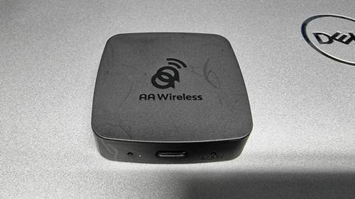

Ich habe den AAWireless seit Mai21 im Dauereinsatz und kann nur Positives zur Verbindung mit dem MIB2/MHI2 4G berichten. Connect wird rasch hergestellt und bleibt durchgängig stabil. 2 Firmware Updates gab es bis jetzt.
AAWireless

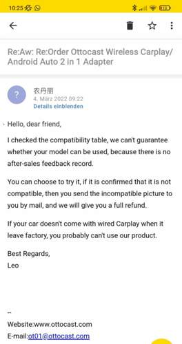

Antwort kam inzwischen auch rein => keine Garantie, aber Rückerstattung falls es nicht funktioniert.
Habe gerade für 135USD bestellt, soll laut Ottocast in ca. 7 Werktagen in Deutschland per DHL ausgeliefert werden.
Bin gespannt wie gut das mit Iphone und Android funktioniert wenn beide Geräte im Auto sind und werde berichten.
