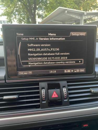

Also bei mir ist was anderes, ich hätte sowieso das als Software in die System drinnen aber gesperrt (Audi Smartphone Interface), und jetzt habe ich freigeschaltet.
Mein Arbeitskollege hat das gleiche Auto wie meine und hat die selbe Thema wie bei mir war, aber hat alles durch Audi freigeschaltet und nachgerüstet, aber er hat Photo gemacht von seine Software damit er sieht ob Audi was aktualisiert haben, aber nein. sie haben nur das freigeschaltet und das Stecker getaucht.
Das wegen habe ich das jetzt selbst gemacht.
Und ja mein Software genau wie seine. (Siehe Anhang)
Ich hatte es auch als Option aber grau.Mit der Anleitung brauchst du keine Hardware Änderungen
