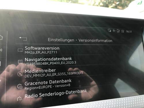

Das "Schutzschild-Update" hebt das MMI auf die Version P2711 an.
20200414-143120334-ios
Nachtrag: Das "Schutzschild-Update" hört auf den Namen QVM 91X4/08
