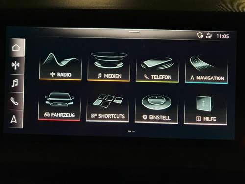

Kannst Du mal ein Foto machen was Du jetzt für einen Software Stand hast?!
Danke, mein Freundlicher weiß noch von nichts und so hätte ich etwas zum Zeigen.
ich habe für euch ein Foto von meiner Softwareversion gemacht. Seit der Aktion erscheint auch nach ca. 2 Minuten links neben dem LTE-Symbol ein weiteres Symbol, siehe zweites Bild.
Keine Ahnung, was es genau bedeutet. Es sieht aus wie ein Schutzschild verbunden mit einem Zeichen für den Standort. Im Boardhandbuch gibt es zu diesem Symbol keinen Eintrag.
Viele Grüße

@AudiA1GB2019 Danke!
Und was passiert, wenn du auf dieses "Schutzschild" tippst?

Guten Morgen,
leider passiert gar nichts. Das Symbol kann ich nicht anklicken. Selbst wenn ich die Statusleiste nach unten ziehe, kann ich es nicht auswählen.
Hat dein Fahrzeug Audi connect ?
Das gleiche ist einem User im neuen Q3 nach dem Update aufgefallen
https://www.motor-talk.de/.../...n-was-geht-generell-t6588389.html?...
Sollte mit dem was zutun haben.
Q3 hat die gleichen Softwarestände wie der A1

Hallo Manfred,
ja, mein Auto hat Audi Connect und jetzt weiß ich, wofür das Symbol steht. Super, vielen Dank für die Info.
