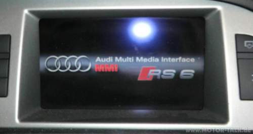

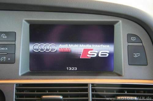

Eins hätte ich zufällig vom S6 zur Verfügung 😁
Das sind Grafiken aus dem MMI3G mit einer Auflösung von 800x480
Ja, ist mir auch aufgefallen 😉
War aber egal. Die Bilder haben ihren Zweck erfüllt ... ich wollte nur ungefähr abschätzen wie breit die schwarzen Balken oben und unten sind.
Ok, so ganz passt es immer noch nicht.
Hat vielleicht doch noch jemand ein Bild von einem 2G Startbildschirm zur Hand?
Ich habe die beiden Bilder aus dem Netz gesaugt, reicht es, wenn ich weitere Bilder suche ?
Die Auflösung stimmt natürlich nicht 🙁
Es würde reichen, wenn jemand mal mit dem Handy ein Bild von seinem 2G Startscreen macht und hier reinstellt.
Ich kann das ja nicht machen, da leider kein 2G.
Für die Orientierung wo schwarze Flächen sind und wo nicht könnte das aber schon helfen.

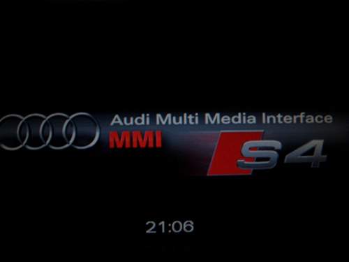

Ich hab hier eines. Kurz nach dem Flash 2009 als ich ihn gekauft habe,
20090308011
Habe mal schnell eins gemacht.
Edit: Da war wohl einer schneller.
MMI
Hatte doch noch eins auf der Festplatte !
S4 Startscreen
Also ... es wird schon besser ...
Ich bin auf jeden Fall auf dem richtigen Weg 🙂
Anbei mal der aktuelle Stand.
Man erkennt auf jeden Fall schon was es werden soll 😎
