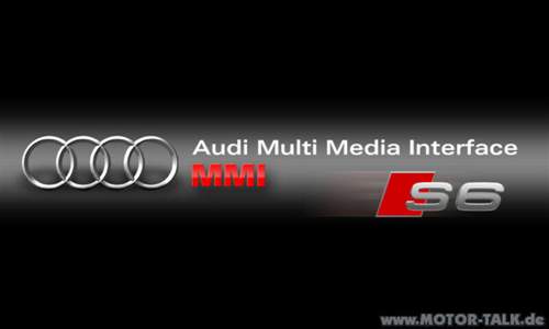

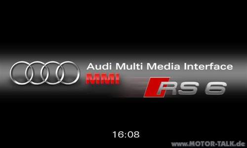

Kann mir von euch bitte mal jemand Screenshots von den Startscreens, so wie sie im Display angezeigt werden, posten?
(irgendwie habe ich die 2G Screens nicht mehr so ganz in Erinnerung)
Eins hätte ich zufällig vom S6 zur Verfügung 😁
S6-screen
Rs6
Ok. Danke.
