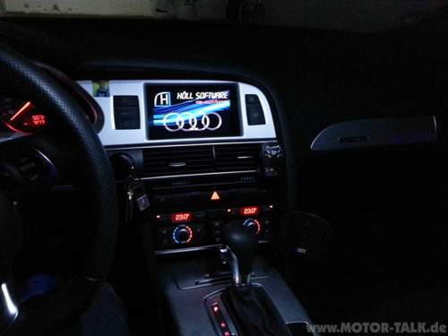

Habe mir letztens beim MMI Update überlegt ob es möglich ist ein eigenes Startbild ins Update einzufügen und dann ein Update zu machen.
Klar das es passend konvertiert werden muß und die Auflösung geändert werden muß aber normal ist es doch auch "nur" ein Bild.
Hat das schon jemand probiert?

Ich habs gerade gemacht, geht mit dem Script wirklich einfach.
Cool wäre jetzt noch, wenn man es einstellen könnte, dass das Bild beim Starten etwas länger bleibt.

Soweit ich informiert bin geht das nur ab dem 3er.
Wichtig ist auch das Bildformat. Ich hatte das Bild zuerst 800 x 480 gemacht, für MMI 3 Plus dabei habe ich nur MMI3 Basic, das hat 400 x 240, aber die Qualität geht noch so einigermassen.
