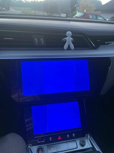

Heute zum dritten Mal seit 2 Wochen - kennt das jemand auch? Mit MY21!
Nur mit drücken des MMI Reset Reglers (10s) liess es sich beheben.
Das gab es als bekannten Fehler bei Mj. 2020.
Aber bei 2021 sollte es eigentlich beseitigt sein.
Drück mal Strg - Alt - Entf
Blue Screen im Auto - geil 🙂

@mandioni schrieb am 23. März 2021 um 13:14:04 Uhr:
Habe bereits eine Antwort dazu - erhalte Morgen ein neues 5F Multimedia Steuergerät. Problem bekannt.
Da ist man dankbar, dass man einen würdigen Service erhält.
5F soll meiner demnächst auch neu bekommen, um nicht mehrfach in die WS zu müssen warte ich aber erst bis auch die blöden VAS wieder lieferbar sind
Hast du noch keine? Meiner hat vor dem Verkauf noch neue bekommen
Nein sind aktuell keine lieferbar. Wenn ich mir anschaue wieviele hier schon neue bekommen haben wundert mich das nicht
