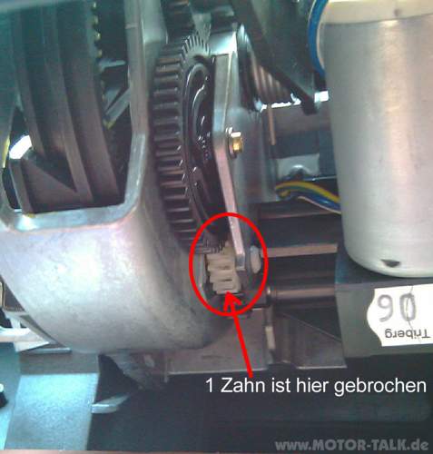

Hallo Gemeinde,
jetzt habe auch ich mittlerweile das Problem auch!! 🙁
Ich habe mal ein Bild mit angehängt. Jetzt möchte ich gerne ein Kunstoff Zahnrad einbauen und kein Metall den ich möchte es gerne wie im originalen haben, dann habe ich keine Probleme mit rattern oder ähnliches.
Kunstoffzahnrad rein und gut ist!!
Meine Frage jetzt wer hat solch ein Zahnrad? Hey brcanski Jovan hast du noch eins???
