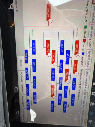

Im Großen und Ganzen sagt er mir tatsächlich das alles fehlt, vllt. Kann jemand damit schon was anfangen ansonsten kümmer ich mich nochmal darum das ich jemanden finde mit vcds in Rotenburg soll ja ein Vertreter sitzen. Bei der ringbruchdiagnose von dem Gerät sagte er mir direkt immer Anzeige und bedienfeld nicht codiert. Denke aber das ist eher ne falschdiagnose 🫠🥲 Bildschirm läuft nämlich wenn ich ihn starte und geht direkt wieder aus. Aber in den Fehlercodes sagt er mir ja auch schon fehlerhafter Datenbus.
+11
da stehen fast alle Ruhestromstufen an, ich würde mal die Batterie überprüfen (lassen), die scheint Probleme zu machen und wie gesagt Ringbruchdiagnose und Fehlerspeicher per VCDS.

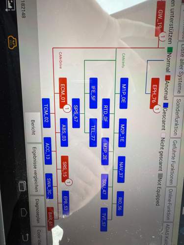

Hab grad die Diagnose angeschaut. Da fliegt so einiges durcheinander.
Ich würd mir mal nen VCDS User suchen. Zieht gemeinsam mal ein log, so wie es ist. Dann mal alle Fehler löschen und ein zweites log nach motorstart bzw. nach ein paar km Fahrt wär besser.
Da fliegen ein paar Fehler vom Fehlerspeicher rum. Ich frag mich ob die Ruhestromstufen zb aktiv sind, oder Überbleibsel. Der km Stand der ersten und letzten Aktivierung wären da sinnvoll. -> wie auch bei an paar anderen.

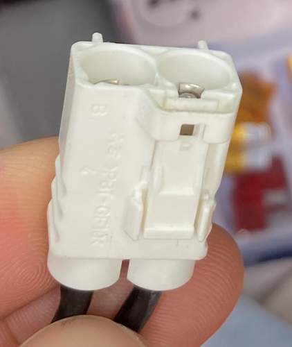

Ich würde mir gerne ein LWL-Brücke kaufen und mal das Radio/Festplatteneinheit im Kofferraum brücken und ggf. andere Bauteile.
Leider finde ich nirgends die passende LWL-Brücke, denn in meinem A6 sehen die Stecker etwas anders aus.

Das im Bild sind keine Lichtwellenleiter sondern Fakra Anschlüsse.
Oh peinlich, vielen Dank für den Hinweis....

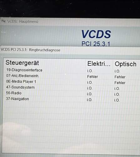

Hallo zusammen, ich habe das gleiche Problem bei meinem A6 C6 4F. Habe heute dann eine Ringbruchdiagnose gemacht. So konnte der Fehler in der Bedieneinheit eingegrenzt werden. Siehe Foto.
Ich werde mir nun eine neue Plantine besorgen und sie dann einbauen. Ich hoffe das es dann funktioniert.
Gruß Uwe

Erscheint das Audilogo kurz?
Dann is sehr warscheinlich eher die bedien und Anzeigeeinheit defekt.

Ich würde auch mal eine Ringbruchdiagnose machen lassen, statt die HU zu ersetzen,
Das Bild von @RockyTocky ist vom MMI 2G, also von einem VFL-Modell, das MMI 3G im Facelift hat keine Adresse 07 und 37 mehr. Bei meinem ehemaligen 4F mit MMI 3G Navigation plus sah die Ringbruchdiagnose so aus als der Bose-Verstärker defekt war:
