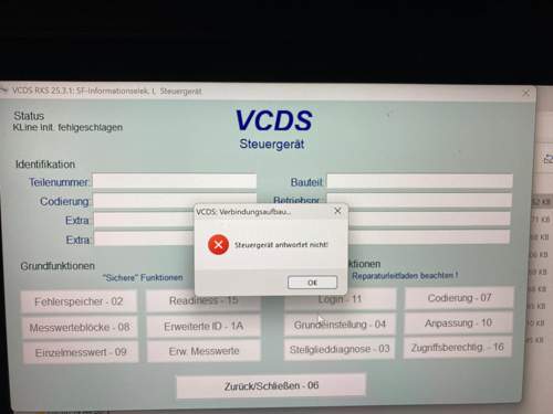

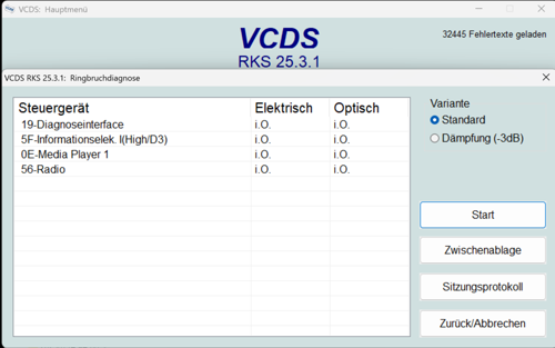

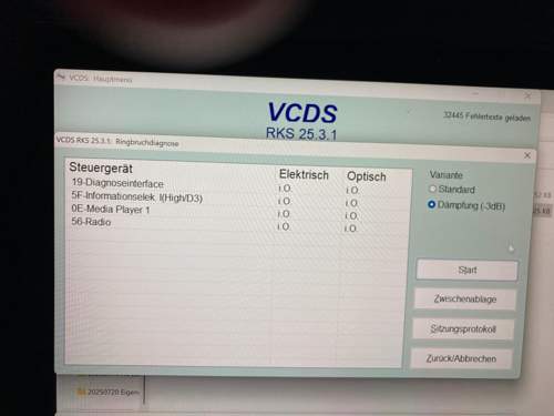

die Ringbruchdiagnose ist gemacht und stellt mich vor weiterer Fragen, denn gemäß dieser ist nämlich alles i.O.
Wir haben die auch mit Dämpfung durchlaufen lassen mit demselben Ergebnis. Ein Bose-Soundsystem habe ich nicht.
Als wir dann versuchten die Steuergeräte separat anzusteuern, waren alle bis auf 19-Diagnoseinterface nicht erreichbar, siehe Fotos.
Was ich bisher vergaß zu erwähnen:
Die Bedienkonsole in der Mittelkonsole ist aus, normalerweise sind die Tasten alle beleuchtet. Die Taste zur Bedienung des MMI am Lenkrad sind nach wie vor beleuchtet. Ebenfalls der CD-Wechsler als auch die HU mit dem DVD Player lassen sich manuell zum Einlegen von CD7DVD bedienen.
Sehe ich das richtig, dass als fehlerhaft Komponenten nun nur noch das Display und die Bedieneinheit in Frage kommen?

@MacManiancs,
Hm, ganz schön seltsam, wenn ich mich noch richtig erinnere weckt das Diagnoseinterface das MMI aus der Busruhe. Ich weiß es nicht, aber so wie es aussieht, tippe ich auf einen defekten LWL zwischen 19 und 5F oder 19 ist defekt oder 5F bekommt keine Spannung.
War bei der Ringbruchdiagnose die Zündung an?
@Atomickeins
ja, die Zündung war bei der Ringbruchdiagnose an. Hätte diese aus sein müssen?
19 ließ sich allerdings auch nach der Diagnose separat ansteuern, nur eben 5F und 0E nicht.
Hast Du nun die Schleife verbaut für den Test? Sicherung Radio i.O.? Wenn das raus ist, dürfte das Bedienfeld unbeleuchtet sein.

@Bierbrunnen
Die Schleife war nicht verbaut und alle Sicherungen sind in Ordnung.
mit der Schleife hatte ich vorher mal ausprobiert, ob das Brücken von Radio oder HU ein Zucken im System verursacht.
Update: Wenn ich an dem unbeleuchteten Bedienteil in der Mittelkonsole einen Klammergriff zum Reseten mache, dann mach die HU im Handschuhfach ein entsprechendes Geräusch wie ein Rechner / Festplaste, die neu hochfährt.
demnach sind HU und Bedienteil noch verbunden / funktionsfähig oder?
