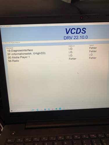

Ich klinke mich hier mal ein…nach Überbrückung geht mein MMI ebenfalls nicht mehr. Zwei Sicherungen waren defekt, nach dem Wechsel habe ich eine Ringbruchdiagnose gestartet (Siehe Bild). Interpretiere ich das richtig, dass die Head Unit in Ordnung ist und das Radio das Problem im MOST-Verbund ist? Ich würde mir jetzt eine Brücke bestellen um das zu bestätigen. Könnt ihr mir sagen wo das Radio sitzt? Habe das 3g Navi Plus
Ja sieht so aus das es das Radio ist. Auch beim 3G sitzt das Radio hinten links im Kofferraum. Sollte also einfach sein dort die LWL Brücke zu setzen.
