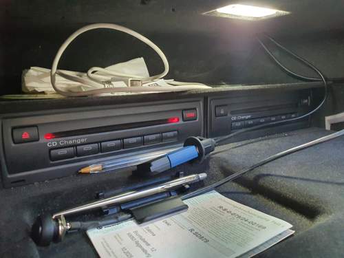

Wenn ich bei den "Quellen" nachschaue, dann erscheint dort immer ganz kurz Audi Music Interface (AMI) und verschwindet wieder. Ein USB Stick mit Musik wird auch nicht mehr erkannt. Des Weiteren funktioniert der rechte der 2 CD-Wechslern im Handschuhfach nicht mehr, scheinbar komplett tot, also kein Licht und keine Funktion mehr. Im Kofferraum leuchtet der CD-Wechsler/Navi-CD, oder was das ist, im selben Rythmus wie die Störung auf und wieder aus.

Was mich noch wundert, dass der zweite CD-Wechsler bei der Ringbruchdiagnose nicht erwähnt wird, eigentlich sollte der als Mediaplayer 2 angezeigt werden. bis zu 4 Mediaplayer kann man am MMI 2G betreiben.

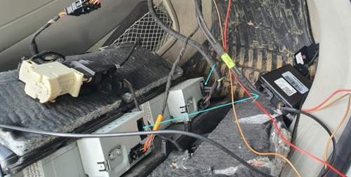

Diesbezüglich habe ich das Ganze mal von "hinter dem Handschuhfach" aus fotografiert, vielleicht gibt das Antwort? Ein Steckolatz beim 2. Wechsler ist leer?
Wenn der optische Anschluss leer ist kann der 2. Wechsler nicht funktionieren. Ich würde diesen komplett von der bordspannung trennen.
Vermutlich waren die zwei Wechsler in Betrieb und danach für das Nachrüsten das AMI ein LWL vom Wechsler abgezogen und auf das AMI gesteckt.
Mann könnte bis die LWL Brücke kommt, den LWL vom AMI auf den Wechsler stecken und prüfen ob das Problem weiterhin Besteht um das AMI als Ursache auszuschließen.
Das gleiche mit dem Wechsler, den LWL von einem auf den anderen stecken und testen.

Auf den Bildern fällt mir auf, dass der eine Wechsler gar keine LWL-Kabel angeschlossen sind. So kann der gar nicht funktionieren. Vermutlich hat der Vorbesitzer eine das LWL-Kabel für diesen AMI Nachbau verwendet und den Wechsel einfach drin gelassen.

Vielen lieben Dank an euch alle, es war das Telefon-Steuergerät und die LWL-Brücke hat das Problem sofort komplett gelöst.

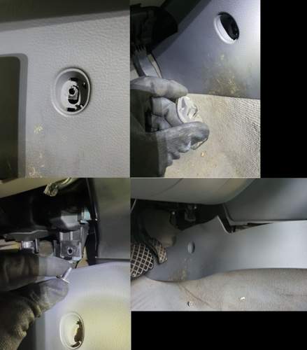

Für Menschen mit gleichem Problem habe ich den Weg noch fotografiert und dokumentiere es hiermit kurz:
1) Die Fußablage Fahrerseite entfernen indem man die Schraube entfernt und mit viel Kraft die Ablage entweder nach oben abzieht oder zur Seite dreht um diese dann mit etwas Geschick und Kraft von der Klammer zieht.
2) Einstiegsleiste Fahrerseite nach oben, mit viel Kraft, teilweise lösen. Das Ganze geht nur bis zur Schiene vom Fahrersitz, dan kann man diese Leiste etwas hochbiegen und den Teppich darunter aus den Laschen nehmen.
3) Die Abdeckung und Schraube von der Mittelkonsolenvergleidung(?), im Fußraum der Fahrerseite entfernen und dann die Verkleidung mit ein wenig Kraft vorsichtig, etwas nach unten abziehen.
4) Nun kann man den Teppich ausreichend weit nach oben stemmen, was teilweise dennoch etwas Geschick erfordert.
5) Die schwarze große Box unter dem Teppich liegt unbefestigt im Boden und hängt nur an einem Kabelstrang, man diese entnehmen.
6) Die Klammern der Box (evtl. mit Hilfe eines Schraubenziehers oder ähnlichem) eindrücken und die Box öffnen.
7) Stecker abziehen und LWL-Brücke ran.
8) Zurückbauen und FERTIG! :-)
Anbei noch die Bilder, vielen lieben Dank nochmal an alle Helfer, ihr seid großartig! Die Werkstatt wusste nicht wie sie vorgehen sollte und mit eurer Hilfe konnte ich es als absoluter Laie bewerkstelligen.
Die Schraube der Abdeckung der Mittelkonsole lässt sich leider nicht mehr eindrehen, da das Plastik kein Gewinde mehr hat, bzw. dahinter irgendwie ne Mutter hinmüsste, aber da kommt man ja garnicht ran. Hat da jemand eine Idee? Ebenso ist die Abdeckung leider gebrochen, wo kann ich für solche Fälle nach der Teilenummer nachsehen, ich habe leider keine Bediebungsanleitung vom Auto.
