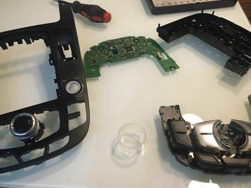

ich möchte mir das RS5 FL Bedienteil mit den chromen Knöpfen in mein vorfacelift Coupe einbauen.
Kann ich mein MMI 3G Bedienteil einfach gegen das Faceliftbedienteil tauschen oder ist dies nur mit einigen dazugehörigen Komponenten möglich?
Der Stecker ist der gleiche habe ich gesehen.
vielen Dank schonmal.
3G Bedienung mit Joystick - geht mit 2G - Joystick ohne Funktion
3G mit 2G geht nicht - da Joystick fehlt
Facelift:
3g Basic geht nicht mit 3g+
3g+ geht nicht mit 3g vor FL - da die Tasten nicht übereinstimmen! Tele NAV etc
3g+ mit 3G Basic - geht auch nicht - Bautrate passt nicht

Du must schon die Platine mit Joystick übernehmen.
Ich dachte mir ich nehme das neue Bedienteil (2G bzw. 3G low), tausche da den MMI Knopf und verwende den mit der alten Platine (3G High). Das sollte ja relativ einfach machbar sein oder?
Genau so geht es. Du must halt die Platine vom high übernehmen.
Das hatte ich vor. Lässt die sich "leicht" übernehmen? Also einfach vom alten runter und aufs neue drauf? Oder ist das komplizierter?
Ca 10 Schrauben und alles fällt auseinander. Das ist zwar ein Facelift bedienteil aber es ist ähnlich...
Bilder sagen mehr als 1000 Worte 😁
Das heißt ich könnte auch einfach bei meinem die Tasten tauschen. Will nämlich die Chromtasten vom RS5 verbauen...
Sag doch gleich was du vor hast. Vorfacelift auf vorfacelift passen die Tasten.
Na dann ist das ja noch einfacher gedacht. Sorry, wusste nicht dass sich die Tasten tauschen lassen 😁
