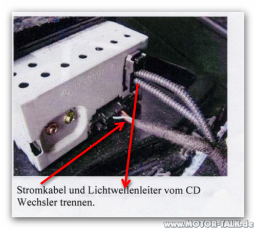

bau mal das Handschuhfach aus und schau nach ob an dem CD-Laufwerk Lichtwellenleiter dran sind. Oder besorg Dir das Entriegelungswerkzeug für das CD-Laufwerk und zieh das Teil raus um nachzuschauen falls die kabel lang genug sind.

unter dem handschuhfach gibt es auch eine wartungsklappe. da kannst du hinten die anschlüsse des cd laufwerks prüfen.
ich gehe davon aus, dass es über lwl eingebunden ist. alles andere würde mich sehr wundern.
im vergleich zu der anleitung die ich verlinkt habe, brauchst du nur einen lwl ring. dension anleitung 3a.
es gibt vom dension 500 verschiedene varianten. du brauchst das GW51MO2.
http://www.dension.com/.../audi_12_07_2012.pdf

Ein Audi A6 4F hat im Gegensatz zum Audi A4 8K immer ein MMI auf MOST-Basis. Egal, ob 4 Tasten oder 6 Tasten etc., die Verbindung ist immer über LWL. Deswegen heißt es auch, dass beim A6 das MMI serienmäßig ist...😉

ich hab hier noch einen interesannten Link für Dich, demnach sieht es schlecht für Dich aus (MMI basic ohne Mostring, Gateway 500 geht nicht):
www.motor-talk.de/forum/cd-teil-wechsel-auf-wechsler-t3604417.html
Laut Beschreibung bei Amazon geht es auch nicht:
www.amazon.de/Dension-Gateway-500-Audi-IPOD/dp/B001ETVMSU/ref=sr_1_3
Was eventuell eine Lösung wäre ist ein FM-Transmitter, auch wenn ich persönlich nichts davon halte haben wir hier User die damit zufrieden sind.
Um ganz sicher zu sein solltest Du doch mal hinter das Handschufach schauen ob Lichtwellenleiter an das CD-Laufwerk gehen.
