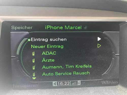

Grüßt Euch,
ich habe ein kleines Problem mit meinem Adressbuch.
Mein Alter A6 4F (kein Facelift, rotes MMI) hat alle Adressen vom Handy übernommen.
Bei meinem aktuellen A6 4F ist es mir immerhin schon mal gelungen "eine" Adresse in´s Adressbuch zu bekommen. Ich konnte somit ungehindert in den Urlaub navigieren. 🙄
Frag mich jetzt nicht wie. Das war pures Glück. 😎
Was ich schon versucht habe...
  • Das iPhone komplett aus dem Bordcomputer gelöscht.
  • Das Adressbuch komplett gelöscht.
  • Das Handy neu eingerichtet im Auto.
  • Das Adressbuch erneut synchronisiert.
Nach all diesen Versuchen war dann zumindest die eine Adresse plötzlich verfügbar (MiniCamping)
Alle Telefonbucheinträge in meinem iPhone haben aber eine Adresse.
Wie kann es sein, dass im MMI nur diese eine angezeigt wird? 😕
Hat jemand Erfahrung?
Anbei ein paar erklärende Bilder.
Telefon Bildschirm
Adressbuch Bildschirm

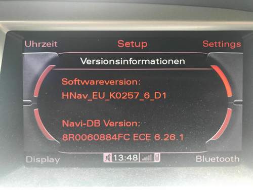

Eine Überlegung vorab zu deinem Problem. Welchen Softwarestand der Firmware hast du denn auf deinem MMI3G aktuell. Poste mal ein Bild von deinen Versionsinformationen. Vielleicht wird dies durch ein Update behoben. Der aktuelle Stand fürs HNav ist K0257_6_D1 und fürs BNav K0260_1_D1.
Leider gibt es keinen Changelog zu den MMI3G Updates, somit gibt es natürlich keine Garantie.

Aktuel müßte bei mir...
  • HNav K0257_6_D1
  • Navi: 3GH 6.26.1
Ich bin nachher unterweg. Gucke dann mal, ob das richtig ist.
Ich melde mich dann heute Abend. 🙂
Groß, Marcel
&Chris...
Das it wohl die aktuelle Version.
Ja, da ist von der Seite aus leider nichts mehr zu machen. Und da seit Anfang 2016 von Audi für das HNav auch nichts mehr gekommen ist, wird da wohl in Zukunft auch nichts mehr passieren.

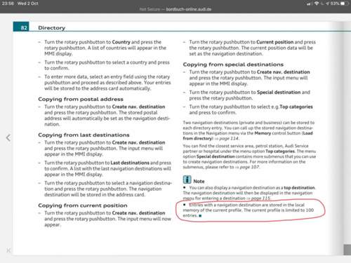

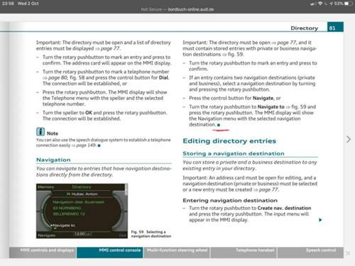

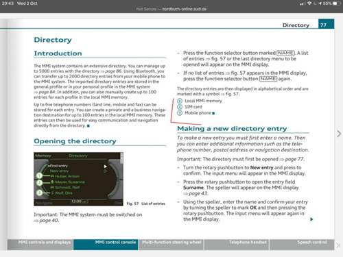

Ist bei mir auch so. Man muss die Adresse als Navigationsziel “importieren”. Kann mich an den genauen Wortlaut nicht erinnern und bei mir ist alles englisch... macht’s dann nochmal schwieriger den genauen Wortlaut in Deutsch wiederzugeben.
Schau mal in deine MMI Gebrauchsanweisung. Ich meine da war das bei mir drin.
Natürlich hat man dann leider zwei Einträge pro Kontakt. Einmal der Telefonkontakt (Telefonhörer) und dann das Auto (Navigationsziel).
Ich hab nen iPhone 8 mit iOS 13. Ob das bei anderen Herstellern gleich ist weiß ich nicht.
@A6Aussie schrieb am 2. Oktober 2019 um 13:05:36 Uhr:

Die Bedienungsanleitung zum MMI für diesen Punkt habe ich bestimmt schon 4-5 mal gelesen.
Kann doch nicht sein das ich da was übersehe?
Kannst Du sagen, wie der englische Wortlaut ist?
Ok... Apple it is!
Ich hab mal vom online Handbuch abfotografiert... is schon Nacht hier, will nicht in Shorts rüber zur Garage rennen... bei meinem Glück würd ich bei der Aktion noch auf ne Braunschlange treten 0_0

Die möglichkeit aus Deinem Buch ist: Einen Adressbucheintrag komplett manuel einzugeben, wenn es z.b. im Smartphone keinen Eintrag gibt.
