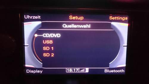

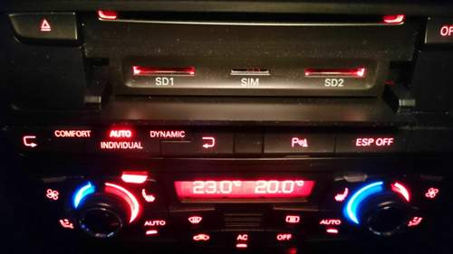

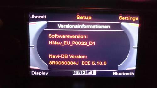

Ich nehme sehr stark an, dass in meinem MMI 3G noch die erste Softwareversion installiert ist (siehe Fotos). Ich möchte die SW gern aktualisieren. In erster Linie wäre mir die Navigations-SW wichtig. Alles andere ist so wie es ist ok und bedarf meiner Meinung nach keines Updates. Vielleicht ist aber nur ein komplettes Update möglich? Ich habe davon keine Ahnung!
Ich bitte um Rückmeldung, was ich tun kann, um aktuelles Kartenmaterial auf mein Navi zu bekommen, denn es nervt schon ziemlich, wenn neuere Straßen/Autobahnen - insbesondere in den neuen Bundesländern - noch nicht enthalten sind und man ständig vom Navi auf die alte DDR-Landstraße zurückgeführt werden soll/will....😁

@GDIddle schrieb am 9. März 2017 um 19:17:09 Uhr:
die richtigen Leute fragen (zB Scotty18).
Hättest du aber bei Nutzung der Suchfunktion selber herausfinden können.
oder Tschako ; er ist der B&O Fachmann 🙂
