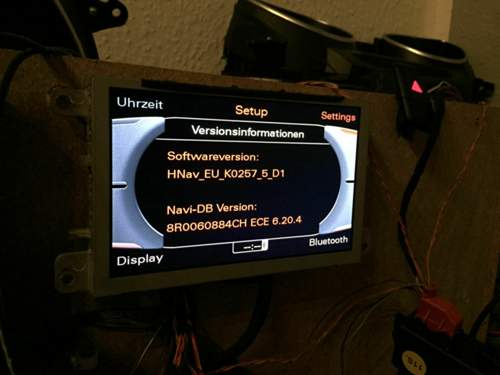

Mit dem Update der Firmware von K022 auf K0257 hatte ich keine Probleme.
Die Frage die ich mir stelle ist ob es "normal" ist das er mir keine Navi-DB Version anzeigt im deaktivierten Zustand? Oder ob was beim update der Karten schief gelaufen ist.
Nach dem Update auf K0257 wird keine Navi-DB Version angezeigt. Nach dem Karten-Update wird die aktuelle Version wieder dargestellt, egal ob vor oder nach Freischaltung (Aktivator).
Ich gehe mal davon aus, dass das an der Bezugsquelle der Software liegt.
nach dem update wird es angezeigt! es braucht nur etwas länger für die INI... ggf 5min waren!
ich weis aber auch das es AKTIVATOREN gibt die die SW Version rausnehmen und einen anderen Text reinschreiben;
wenn man es sauber macht; geht weder die kartenfreischaltung nach dem Update raus; noch laufen die karten nicht mehr
Img-5105
So schaut es bei mir gerade aus:
Morgen kommt die Aktivierung und ich hoffe dann läuft es.
Wollte heute nochmals die Karten aufspielen aber die Anzeige "Update starten" ist ausgegraut, vermutlich weil die MMI denkt das die Navi-DB Version 6.20.4 bereits drauf ist.
Auch wenn das Update in die Hose ging sind die Karten laut Historie auf dem Stand..
Ergo lässt sich das gleiche Update nur noch manuell nochmals starten. .

@YungWe3zy schrieb am 26. Februar 2015 um 21:17:39 Uhr:

Manuell starten ist das "benutzerdefinierte" Update und das aktiviert man über das grüne Menü. Wenn Du das schon freigeschaltet hast, dann ist es sehr einfach, wenn nicht, gibt es ein Script mit dem Du das Menü freischalten kannst (ohne VCDS).
Das Hidden Menü habe ich noch nicht offen. Falls es nicht anders geht werde ich es nochmals darüber manuell versuchen.
Das wir nur so laufen, denn sonst bleibt das Feld ausgegraut und genau das ist der Unterschied zum benutzerdefinierten Update. Alternativ kannst im grünen Menü noch die Navi Database löschen, dann sollte das Update auch wieder "normal" starten. Grundvoraussetzung für beide Methoden ist das freigeschaltet grüne Menü und wo Du das Script dafür findest, müsstest Du ja auch wissen 😉
Ein kurzes update von mir:
Aktivierung hat geklappt!
Navi-DB Version steht auch wieder dran!
Kartenmaterial ist leider irgendwie immer noch das alte 🙁 V. 5.6.8
Ich werde morgen nochmal versuchen das Kartenmaterial abzudaten.
