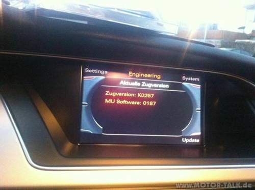

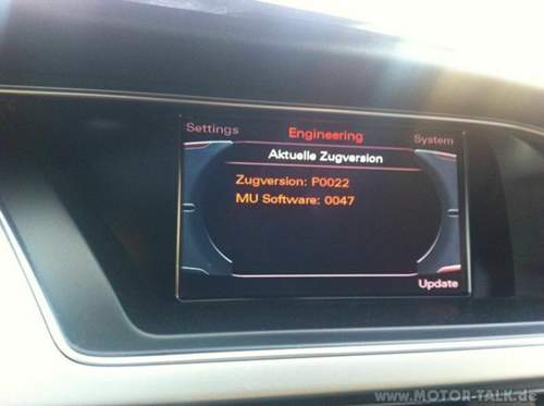

das hab ich gestern updatet.
bild 1 vor bild 2 nach dem update.
Img-0980
Img-0981
Original geschrieben von ladadens
die version die du meinst ist die k0253
neuer ist aber K0257
und die ist besser weil man damit direkt auf diesen stand updaten kann und keine zwischenschritte braucht.
und ja die neue karten können erst gehen wenn dein mmi update einen neueren stand hat.

die k0257 gibt es hauptsächlich damit man nicht in 3 schritten updaten muss
