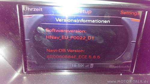

Hallo Allerseits,
Möchte gerne meinen MMi 3G (mit Festplatte Navigation Kartenmäßig auf den neusten stand bringen.
Leider verlangt der Fruendliche für das MMi Update und auch für die Aktuellen Karten sehr viel Geld.
Nun möchte ich die Updates selber machen, um mir die Kosten dafür zur ersparen. Habe auch schon mitbekommen, das es 2014 MMi Update Version K0257 schon gibt.
Habe noch die uhr alte version auf meinen MMI drauf (siehe Anhang Bild). Ich meine die ist von 2009.
Ist vielleicht jemand von euch so nett und kann mir die Updates zu kommen lassen?
Oder vielleicht einen Link nennen , wo ich diese herunter laden kann?
Ist es richtig , dass alle Versionen nacheinander aufgespielt verden müssen? Also 2010 - 2011 - 2012 - 2013 dann 2014. Oder beinhaltet die 2014 (K0257) schon alles was ich brauche?
Vielen Dank für eure Mühe im voraus!!
Sorry, hatte vergessen das Bild anzuhängen.
Img-20140103-195814

Grundvoraussetzung für die Version K0257 ist, dass auf dem MMI schon die Version K031 drauf ist.
Somit entfällt das Update k206 und k253 und brauch nicht installiert werden.
Auch ist mir klar das Meine Alten Navi Daten verloren gehen können. Da ich auf die Aktuelle Karten Version 2014 aktualisieren wollte, ist mir das egal.
Bin im besitz der Updates K031 / k206 / k253. Nur leider suche ich noch die K0257.
Wäre nett wenn mir jemand sagen würde , wo ich diese herunter laden kann.

Das stimmt so leider nicht.
Die 257er setzt die 206er vorraus.
Die 206er mindestens eine 31er.
Dies ist fest im Update verankert und mann muss wenn die Skripte im Update bearbeiten, damit man direkt von einer 31er auf eine 257er kommt

Genau in dieser Reihenfolge hab ich es bis zur 253er gemacht
Ok, dass mit der Reihenfolge der Updates haben wir schonmal.
Stimmt das so, dass die freischaltung der alten karten und auch die Navi Karten nicht gelöscht werden
Und weiterhin funktionieren?
Solange die Reihenfolge eingehalten wird bleibt die Freischaltung erhalten.
@ kbankett
du hast meist recht, in diesem fall aber nicht.
es geht sicher ohne diese zwischenschritte.
von zb P022 auf K0257
ich habe es paar mal gemacht und es geht auch nix an karten verloren.
deshalb wurde die version 257 überhaupt erstellt.um die updatezeit zu verkürzen.
selbst am a6 a5 a4 getestet.
