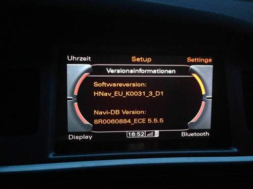

Welche SW Stände hast Du derzeit ?? Kannst Du selbst schauen, in dem Du auf CAR dann SETUP gehst und dann auf SETTINGS.
Dort ist ein Menüpunkt Versionsinformation.

Also 3G is es sicher. Seh ich ja am Joystick 😉
Dann frag ich lieber nochmal nach.
Soviel will i dann ned zahlen 😉
oder mach es selber 🙂
Also hier ein Bild von der Version
