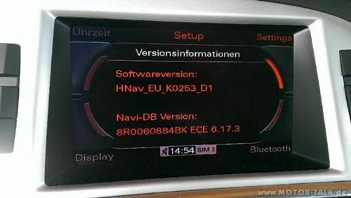

ich habe mal ne Frage zur Firmware welche ja akt. K257 ist. Wenn ich jetzt Update und danach ein Problem mit dem Bose System z.B. feststelle, kann ich auch wieder downgraden auf K253?
Barca
Die 2014 Karten funktionieren auch mit K253 😉

Gut, wenn aber einer schon die K253 drauf hat, kann man bei dem nur das Naviupdate machen 😉

Navi 2014 mit K253
