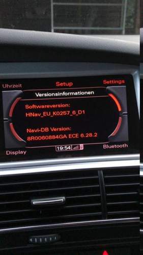

ich hätte eine frage zu meiner Navigation von Audi a6 4f.
FW.
HNav_EU_P0029_D1
Navi-Db version
8R0060884R ECE 5.11.7
Welchen Update brauche ich?
Vielen Dank im Voraus.

zu dem Thema gibt es schon etliche Threads wo sich schlau machen und anhängen könnte:
https://www.motor-talk.de/.../mmi-3g-softwareupdate-t4499452.html?...
https://www.motor-talk.de/suche.html?...
Mit den Update-Daten allein ist es auch nicht getan, man muss schon wissen wie man das Update aufspielt. Schau Dir mal paar Threads dazu an (siehe Links).
ich habe mich letztes Jahr im September an das Update vom MMI und den Navi-Daten getraut (siehe Bild) aber es gibt wohl schon neuere Navi-Daten.
