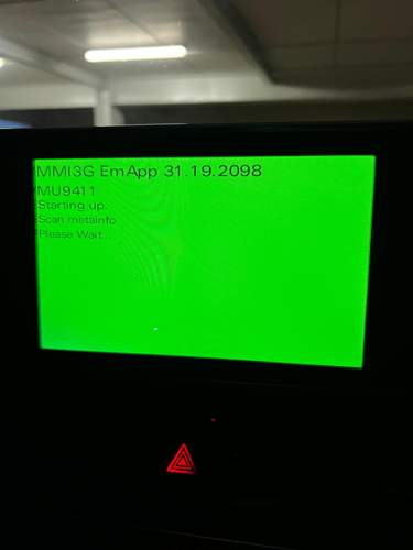

Hab da ein Problem mit dem Mmi durch meine eigene Dummheit!
Hab einen Audi a6 4g mit Mmi naiv plus. Dank des Forum könnte ich das Hiddensee Menü öffnen.
Kurz und knapp, hab es durchgeschaut und aus versehen anstatt back den OK Knopf gedrückt! Es stand etwas mit " Trigger Update" da. Es leuchtete auf und es passierte nichts! Doch ca. 20 sec. später kam ein neues grünes Bild mit der Aufschrift mmi3g emApp 31.19.2098 mu9411, Starting up, Scan metainfo, please wait! Nach gefühlten 30sec. würde der Monitor rot und es stand drauf: MMI3G EmApp 31.19.2098 MU9411, Trigger shutdown in 60sec., no Medium! Dachte mir Medium gleich Audi-DVD mit navisoftware. Also rein in den Schacht und gut ist! Doch leider eben nicht, den dann schrieb es: MMI3G EmApp 31.19.2098 MU9411, Update FPGA flag (II) failed. Update failed! Trigger shutdown After Countdown...
Sekunden liefen ab, Mami fuhr ein und seit dem nicht mehr raus. Hab Neustart versucht (affengriff), Taste zum rausfahren des mmi gedrückt, Auto an und wieder aus, es tut sich nicht!
Was kann ich machen, das es wieder funktioniert! Werde auch nie wieder im "Hidden Menü" rumspielen,

Audi kann wenn nur Teile tauschen ; ohne jetzt zu wissen was genau passiert ist; kann man auch schlecht was sagen
es kann auch schon mal vorkommen das das navi einfach so bei einem normale update abschmiert
Stichwort - flash defekt etc

Ja bekommt man wieder hin. Passende FW vorausgesetzt

For US; you need the US Firmware
