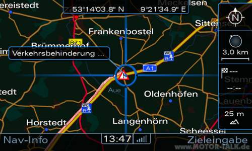

Wenn ich im Kartenmodus das Fadenkreuz aktiviere und es auf eine Warnmeldung (Warnschild) bewege, dann erscheint ein Text quasi als popup (hier: Verkehrsbehinderung ...). Man bekommt aber nicht den vollen Text zu sehen. Den vollen Text (hier: Verkehrsbehinderung durch defekten LKW) sieht man nur, wenn man auf Nav-Info umschaltet.
Frage also, wie kann man sich den vollen Text im Kartenmodus anzeigen lassen, notfalls als Laufschrift oder so ...
Gruß DVE
Verkehrsbehinderung-in-karte
Verkehrsbehinderung-info
