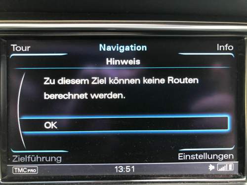

Wie kann ich eigentlich prüfen ib die neue Karte freigeschalten ist? Einen Activator habe ich drin aber offenbar hat es nicht funktioniert. Zumindest wird keine Route berechnet.
Hier ein Foto
Hatte alles funktioniert. Musste das Auto nur mal bewegen wegen neuer GPS-Verbindung. Mission complete ;-)

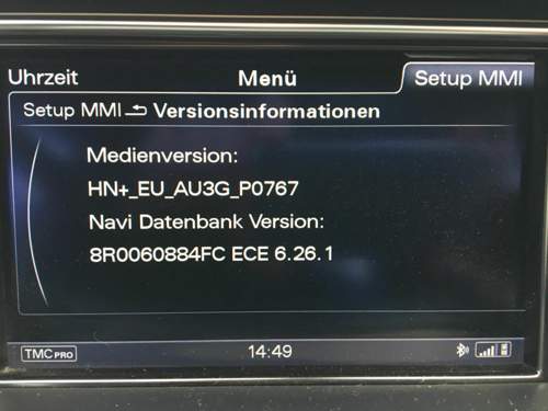

Habe heute viel Geld (EUR 499,-) für ein FW + Karten-Update beim Freundlichen bezahlt. Herausgekommen ist siehe Bild. Die Karten sind unzweifelhaft die 2018er aber die FW? EZ ist 12/2013. Passt das oder spielt die FW in meinem Fall keine Rolle?
Img-9031
Karte passt.
FW wurdest du ev. verarscht... da sollt zumindest ...0942 stehen!!!???
Wenn du für FW was extra bezahlt hast würd ich nochmal hin, hast ein Foto von vorher?
P.S.: Stolzer Preis!!!
Leider nein, kein Bild. Das FW Update alleine hat immerhin etwas mehr als die Hälfte gekostet! Kann mir einer sagen, zu welchem BJ Zeitraum es gehört? Ich vermute leider, es ist nach wie vor meine originale FW aus 12/2013.
Der Werkstatt vertraue ich ansonsten, Vorsatz war mit Sicherheit nicht im Spiel. Die haben das sicher nach Vorschrift durchlaufen lassen, dennoch...
