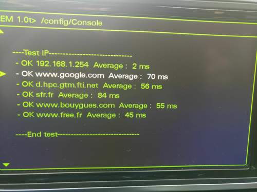

Habe jetzt verschiedene MMI Firmware versucht 942 und 960, und verschiedene Firmware des mr3020 Routers {openwrt/goldenorb } . Leider kein Erfolg.
Ich sehe auf dem Router, dass das mmi eine IP Adresse aus dem DHCP Range... 31 bezieht, das Interface die 192.,168.1.254 hat und connected ist.
Ich kann vom Laptop, über LAN direkt am Router)die Adressen pingen
192.168.1.1 mmi wlan
192.168.1.254 mmi interface
192.168.1.110 Handy an mmi
192.168.1.31
Internet Adresen gehen auch alle.
Leider ist es vom mmi nicht möglich und auch nicht über das am mmi angemeldete HAndy, ins Internet zu kommen.
Im hidden Menü /config/.. sehe ich auch keine Konfiguration vom Router DHCP Server.
In der Datei im Anhang sind diverse Infromationen,welche ich über ein Script aus dem MMI auf die SD Karte kopiert habe.
Ich tippe mal auf die Firewall im MMI, also eine der pf.conf Dateien.
Der Schaler am Router steht auf WISP.
Vlt hat ja jemand ein Lichtblick.

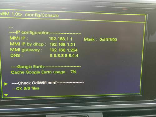

Welche IP Adressen haben bei Euch die Engeräte welche sich am MMI anmelden?
192.168.1.100 .. 110
oder
192.168.1.20 - 49 => Also Definition vom Router (30 )
Wenn ihr die 20-49 Adressen habt, dann muss es wohl an einem laufenden dhcp daemon im MMI liegen
oder der ist falsch konfiguriert
Wobei in der nws.cfg für den IP Bereich die 100-110 eigetragen ist.
# IP
NetworkingService_uap0.ipaddress = 192.168.1.1
NetworkingService_uap0.ipnetmask = 255.255.255.0
NetworkingService_uap0.ipmode = static
NetworkingService_uap0.dhcpsrange = 192.168.1.100, 192.168.1.110
NetworkingService.statisticsinterval = 2000

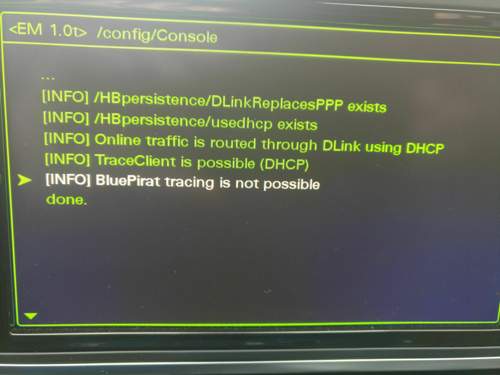

Bei mir mit FW P767 gibt es gar keinen DHCP-Server am MMI mehr! Wenn ich ohne Router ein Wifi Gerät verbinde erhält es keine IP. Es teilt sich selbst eine 176.X.X.X zu.
Somit erhalten mit Router die Endgeräte immer den bei mir im Router eingestellten IP-Adressbereich 20-49.
Ist es erst ab der FW 900 so, dass im Hintergrund noch der MMI DHCP Server läuft oder habe ich im MMI etwas anders konfiguriert?
Ich war jetzt drei Stunden im Auto und habe des öfteren das K900 Script nochmals aktiviert und plötzlich ging es und es ist viel schneller da LTE als im internen SIM Slot (max 3G).
SSSID und Passwörter des öfteren gewechselt und neu verbunden.
Online Dienste waren verfügbar und die IP Adressen im HM stimmten.
Zum Test Handy ausgeschaltet, so dass nur der Router aktive Verbindungen zum Internet hat und es ging immer noch.
Der Router hing noch an der USB vom Laptop.
Leider habe ich immer noch das Problem, dass Geräte welche sich ans MMI anmelden eine 192.168.1.1xx Adresse bekommen und somit kein Internet haben.
Dann den Router umgesteckt auf einen USB Anschlüss am Zigarettenanzünder, das hat noch ne Weile funktioniert, dann auf einmal wider das gleiche Problem.
Das MMI bekommt keine IP Adresse mehr vom Router.
Was mir auch noch aufegefallen ist, dass ich keine Online Ziel mehr abrufen kann, da der Menüpunkt nicht mehr verfügbar ist.
