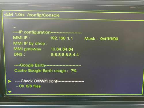

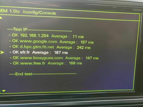

So, nachdem jetzt das Auto eine Stunde in Ruhe war folgendes Szenario:
Router mit LTE Stick an Zigarettenanzünder angeschlossen und Zündung an und gewartet bis alle System oben sind und siehe da im HM sind nun alle IP Adressen sofort richtig.
Allerdings habe ich immer noch die 2. Probleme:
1. Kein Internetzugriff von mobilen gEräten welche sich ans MMI koppeln und
2. Keine lokale Ziele im Navi möglich da die my Audi Funktion wohl, weg ist.
@IllegalDuke
Ich habe den RasPi nach deiner Anleitung neu aufgesetzt und das Problem scheint das Gleiche zu sein. Nach der Erkennung im Script der Franzosen sollte die 622er Firmware funktionieren. Ich werde die Firmware mal auf 767 updaten. Eventuell hilft das ja. Er bekommt im Routing die Adresse 192.168.1.254 wird aber nicht als Gateway eingetragen.
zotafo
Bei mir geht jetzt der Router (am ziggs anzünder} und das MMI dauerhaft online. Online connect geht.
Nur die ans mmi anmeldenden Geräte bekommen eine 192.168.1.1xx IP adresse somit funktioniert auch die mmi Datenverbindung (im Menü ausgegraut) nicht und dadurch die online Ziele.
Hat jemand eine Idee woran das liegen kann, dass die mmi wlan Geräte einen falschen IP Adresse reichen zugeordnet bekommen?
Gruß kzoll

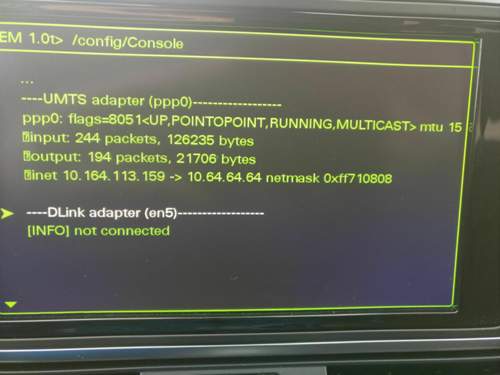

Kzoll welche FW Version hast du drauf?
960 fw war aber bei 942_4 gleich, wenn ich alle deinstalliere und den internen SIM Slot verwende geht alles.
Jetzt habe ich wieder auf inernen SIM Slot umgestellt und es passt wieder alles.

Anbei Screenshots - SIM Slot intern benutzt
