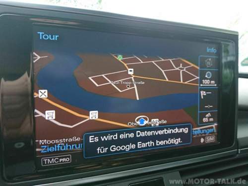

Bei mir (A6 4G 2012, MMI 3G+, AMI) funktioniert es leider nicht. Ich habe mit TP Link 3020 (Original FW) und einem S7 Edge über Hotspot versucht eine Verbindung zu bekommen.
Folgendes habe ich getan:
Ich habe die FW K0900 eingespielt und bin dann nach der Anleitung von Horst (S.15) vorgegangen (inkl. Skript), sowie habe ich zusätzlich das Skript von artyom (S.43) installiert (dieses hat allerdings nicht automatisch gestartet, sondern ich habe es über FW-Update gemacht (Display ist einmal eingefahren und MMI hat neu gestartet). Der Router steht auf WISP. Der USB/ETH Adapter (passende vendor id) ist über AMI am Router angeschlossen. Über einen Laptop komme ich auch über den Router/Handy ins Internet. Im Hidden Menu wird auch korrekt der Google DNS Server unter resolve angezeigt.
Aber: Google Earth meldet "nicht genug Daten" und auch Audi Connect bekommt keine Daten.
siehe Bilder... 🙁
Muss ich außer dem Hotspot noch irgendwas auf dem Router konfigurieren?
Woran kann es sonst liegen?
Schau mal bitte auf Seite 56 und 66ff
Ich vermute das Script ist nicht sauber gelaufen.
Im green Menü evtl. nochmal die Einstellungen prüfen.
Ich habe so Zweifel an dem USB ETH Adapter...
Ist vielmals das Problem.

Habe das Skript von S.43 nochmal neu auf die SD Karte kopiert und nun hat es nach ca. 30sek selbst das MMI neugestartet. Der Eth-Adapter hat die folgende ID: vendor=0x9710,device=0x7830 ---> Moschip, sollte also gehen lt. Horsts Post.
Wo ist eigentlich der Unterschied bei der Konfiguration mit AMI und USB-ETH Adapter und nur mit WLAN? Irgendwie finde ich den nicht so richtig. Bei mir geht es weder mit noch ohne AMI. Das MMI verbindet sich nicht mit dem Router. Kann ich im MMI irgendwo die IP sehen die durch den Router zugewiesen werden soll?
