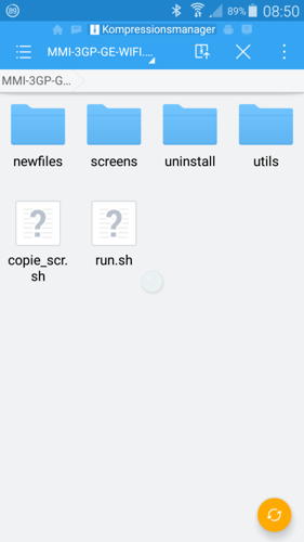

Ich hoffe ihr könnt mir helfen, ich habe es nicht geschafft das Skript starten zu lassen...
Ich habe bis zu 5 Minuten gewartet bevor ich die Karte eingesteckt habe. Die Karten (ich habe mehrere probiert) habe ich FAT und FAT 32 formatiert, nichts.
Die Daten werden doch in das Hauptverzeichnis der Karte kopiert, oder? Dann liegen da die zwei Dateien und die Unterverzeichnise, richtig?
Tom
Skripts immer im Hauptverzeichnis
Hy,
meinst Du die beiden .sh Dateien? Die liegen im Hauptverzeichnis (siehe Bild).
Screenshot-2015-10-09-08-50-23
richtig
Aber so wie abgebildet läuft es nicht. Was kann das noch sein? Es ist doch einfach nur Karte einstecken, oder?
Das macht mich total ...
Der Inhalt gehört in das Haupverzeichnis der SD karte also die 2 datein und die 4 Ordner. MMI hochfahren lassen( ca. 2 Minuten). Menü ansicht und dann die Karte in den slot stecken. Dann sollte das skript sich öffnen. Funktioniert dein SD slot wenn du z.Bsp.: Lieder oben hast oder ist vielleicht dein Kartenslot defekt ? Probiere es mit dem 2ten Slot.
Mfg Roland
Ist es notwendig, dass vorher das Hidden Menu freigeschalten wird oder wird dies mit dem Skript erledigt?
Eigentlich brauchst Du nur die Dateien 1:1 auf die SD Karte kopieren. Die Struktur muss beibehalten werden (siehe Anhang).
