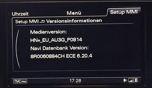

auch ich habe nun von 3G auf 3GP umgerüstet. Kompo-Schutz ist freigeschaltet und im Großen und Ganzen läuft schon alles ganz gut. 🙂
Einige Probleme habe ich jedoch noch beim Codieren per VCDS bzw. im Hidden Menu.
Die Unit stammt aus einem Q5 mit Softwarestand P0814, für folgende Details konnte ich bisher keine Lösungen finden:
1. Den Startbildschirm auf S5 ändern hab ich hinbekommen, aber im Car Menü und bei der Rückfahrkamera ist noch der Q5 grafisch abgebildet, wo kann ich das auf A5 ändern?
2. ACC fehlt mir noch komplett im MMI Menü
2. Bei Drive Select stimmt die grafische Auswahl teilweise nicht mit den gewählten Tastenmodus überein, habe auch das Gefühl dass der Individual Modus nicht so regelt, wie im MMI eingestellt...
3. Die Tastenbeleuchtung vom MMI Bedienfeld ist momentan nicht aktiv, ging jedoch vorher schon, da hab ich vermutlich irgendwas falsch codiert. Weiß jemand, wo ich das wieder hinbiegen kann?
4. Die Navi-Karte schaltet bei Dunkelheit obwohl auf "Auto" nicht automatisch auf Nachansicht.
Über die Suche habe ich leider nichts finden können. Würde mich freuen, wenn da jemand helfen könnte

welchen SW stand hat dein MMI?
Main Unit stammt aus einem Q5, Bj. 11/2014
Main-unit
