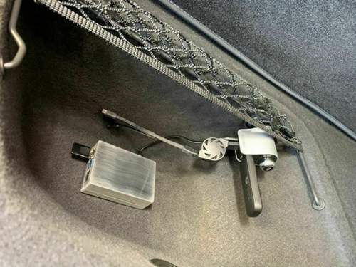

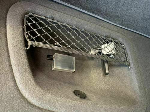

Hier noch zwei Bilder von meinem Großen Audi Connect Umbau .-)
ACS
ACS

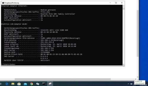

Hallo @seanjohn888
ich habe soeben deine Konstellation ausprobiert:
Handy (IPhone 7S) stellt den WLAN-Hotspot für den RPI dar
RPI ist mit dem WLAN des MMI verbunden.
Am MMI wird mein Notebook WIN10 per WLAN angemeldet.
Mein Notebook erhält folgende DHCP-Infos vom RPI durch das MMI WLAN:
Siehe Bild 1
(Befehl in der Eingabeaufforderung war "ipconfig /all"😉

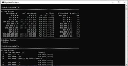

Ebenfalls die Route vom Notebook (192.168.1.22) über das MMI (192.168.1.1) an den RPI (192.168.1.254) funktioniert.
Siehe Bild 2
(Befehl in der Eingabeaufforderung war "route print"😉
Kannst du das bitte bei dir mal nachvollziehen?
Vielleicht kommen wir dann der Sache auf den Grund, wieso es bei mir klappt weitere Geräte ans MMI zu verbinden und diese bekommen erfolgreich Internetzugang... Viele hier im Forum behaupten ja, es sei nicht möglich, aber bei mir läuft es seit Jahren stabil.
Noch zu deiner Fragen bezüglich Hidden SSIDs, du musst einfach in die WLAN-Config (wpa_supplicant_wlan1.conf) wie bei wlan0.conf den Parameter scan_ssid=1 einfügen, dann werden auch versteckte SSIDs gescannt und verbunden! Kann ich gerne in der Anleitung ergänzen.
Danke für dein Feedback und Grüße
Duke
DHCP-Daten des AUDI-WLAN
Routing des Notebooks durch MMI zu RPI
