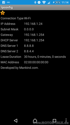

Hi, welches Gateway, DNS-Server und IP erhält dein Handy?

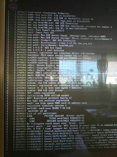

Hi
fängt an zu booten und bleibt dann bei dem Bildschirm stehen. Siehe Bild.

Wenn eine Datei die zum booten benötigt wird beschädigt ist kann die Karte im Rechner immer noch gelesen werden. Es kann auch sein dass eine Datei nicht mehr gefunden wird was die Karte auch nicht unleserlich macht. Das 2x grün blinken hört sich für mich an als würde er anfangen zu booten und dann hängen bleiben. Wo ist das Problem das Teil Mal ans Fernsehen oder einen Monitor zu hängen und schauen ob der Prompt kommt?
15221412720322986157631300302532
Was bedeutet dies nun:
Raspberry defekt
SD Karte defekt
Datei beschädigt
Vielleicht hat jemand Idee
Danke
Netzmaske ist 255.255.255.0 wird in dem Tool falsch angezwigt

Das bedeutet das das img defekt ist. Müsstest neu installieren.

Natürlich kannst du mit einem über das MMI verbundenem Handy Internet nutzen. Mein Handy stellt den Hotspot zum Router. Meine Frau surft mit ihrem Handy über das MMI im Internet. Sollte kein Problem sein!
Versuch doch mal am Handy manuell 192.168.1.254 als DNS einzutragen... Ansonsten kann ich mir nur vorstellen, dass eine Einstellung im Router falsch ist.

Auf dem Raspi ist ein angepasstes System damit das Ganze im Audi funktioniert. Hast Du ein Backup oder kannst du ein Image der SD-?arte besorgen?
Wenn das nicht der Fall ist kannst Du mit der super Anleitung von IlegalDuke deine eigene Installation vornehmen.

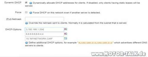

Der DHCP vergibt irgend eine Adresse die er wo her bekommt und damit klappt es natürlich nicht.

Das ist wohl eine IPv6 adresse
Rooter
Du musst im Router IPv6 deaktivieren, sonst hatte es bei mir auch nicht geklappt!
Dein PC/Handy darf nicht den (bevorzugten) IPv6 Server nutzen, sondern muss IPv4 nutzen! Nur für IPv4 hat das Skript im MMI die Einstellungen geändert.
