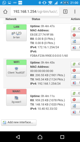

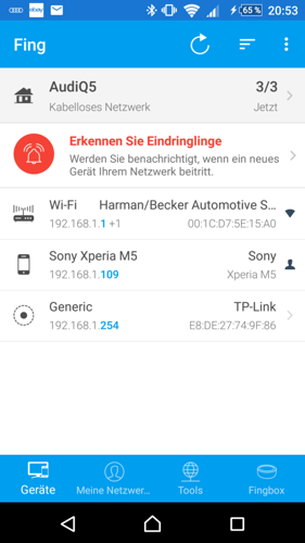

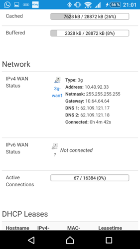

Hi um mich mal vorzustellen,
Audi mmi 3 g plus mit D Link Router und lte stick.
Läuft mit Google und Fw 942
HANDY ist auch im Audi Wlan verbunden erhält eine IP und damit kann ich dann das mmi 192.168.1.1 pingen.
Ich kann auch auf den Dlink Router per Port 80 auf das webinterface zugreifen.
Was nicht funktioniert ist das surfen über das Handy mit dem Audi Wlan.
Anleitung von den Franzosen benutzt und das halbe Forums hier gelesen.
@Marcusfroitzheim schrieb am 27. März 2018 um 10:47:36 Uhr:
